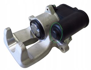

    Без "электричества" задние колодки с электроручником не поменять.
  8. KOKA
    KOKA Старожил
    27 апр 2014
    15.051
    Q5 3,0 TDI 2014
    Х.з., но я на Q5 менял...
  9. АндрейР
    АндрейР Желаю чтобы все!
    19 апр 2004
    65.053
    A3\8P\2,0Т\Q
    Как штырь убирал?
  10. KOKA
    KOKA Старожил
    27 апр 2014
    15.051
    Q5 3,0 TDI 2014
  11. АндрейР
    19 апр 2004
    65.053
    A3\8P\2,0Т\Q
    Понятно.Спасибо.Осталось понять зачем вкручивать(как пишет kovalai)поршень,если он при электроручнике просто вдавливается(как спереди)
