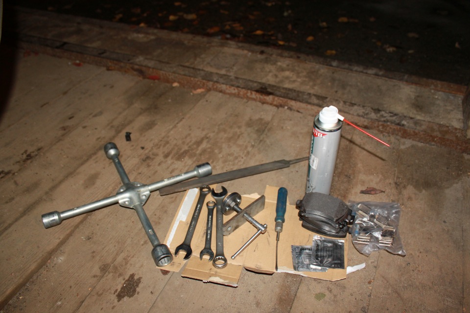

    Вопчем, не успел придти на форум, сразу отчёт. Меняем задние колодки на А4 B7
    Нам понадобится
    — Приспособление для одновременного вдавливания и вкручивания поршней (на работе мужики помогли выточить)
    — Рожковые ключи на 13 и15
    — Отвёртки
    — Высокотемпературная смазка для направляющих
    — Очиститель тормозных систем
    — И много всякой остальной шняги

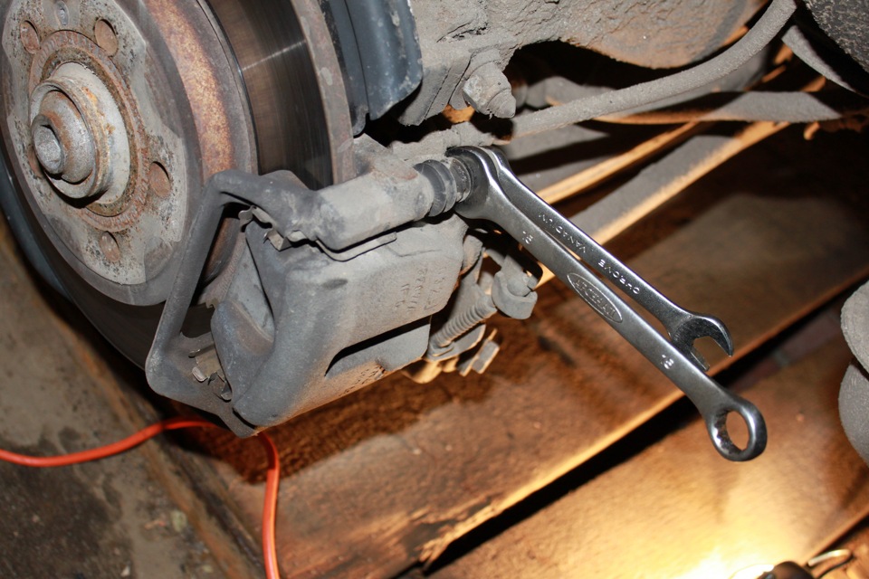

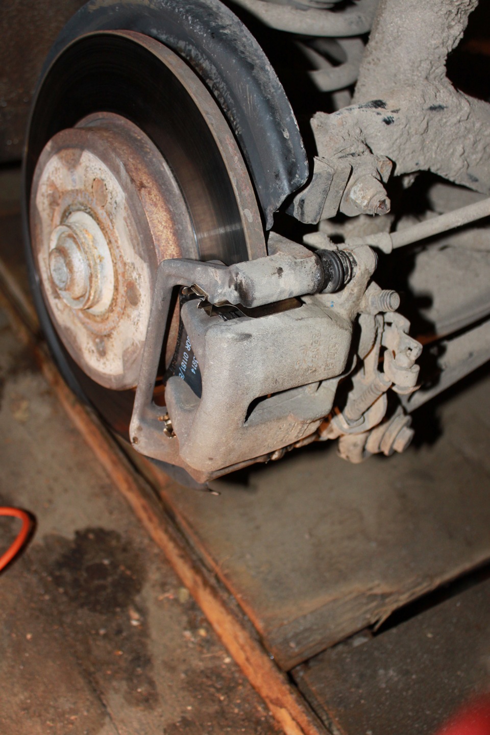

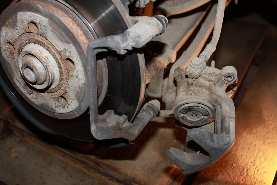

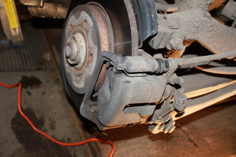

    1. Снимаем колесо, открывается чудесный вид на суппорт
    2. Откручиваем направляющие, ключом на 15 держим, на 13 откручиваем
    Стаскиваем суппорт

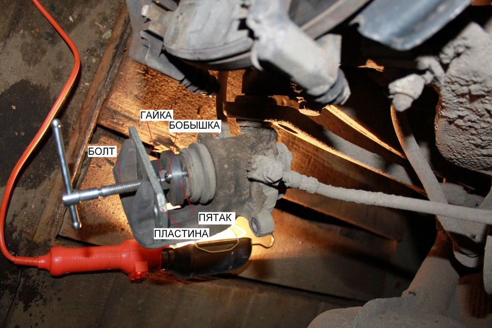

    3. Откручиваем бачёк с тормознухой. Пристраиваемся приспособлением к суппорту, начинаем вдавливать поршень, следим за пыльником, поправляем его отвёрткой если закусывает
    На рисунке подписано из чего состоит приспособление. По сути обычная струбцинка, с пятаком нужной формы на конце. Подробнее в конце.
    Поршень вдавлен. Ещё раз поправляем пыльник. Аккуратно !

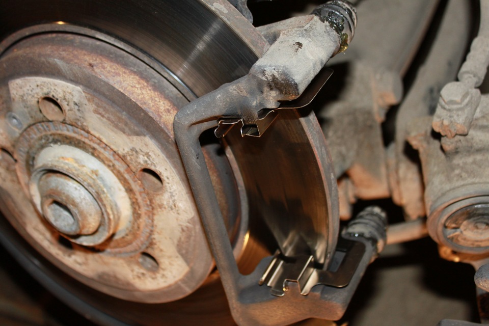

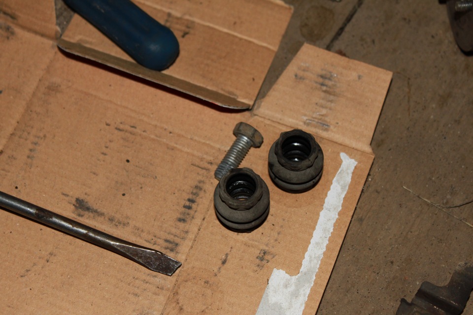

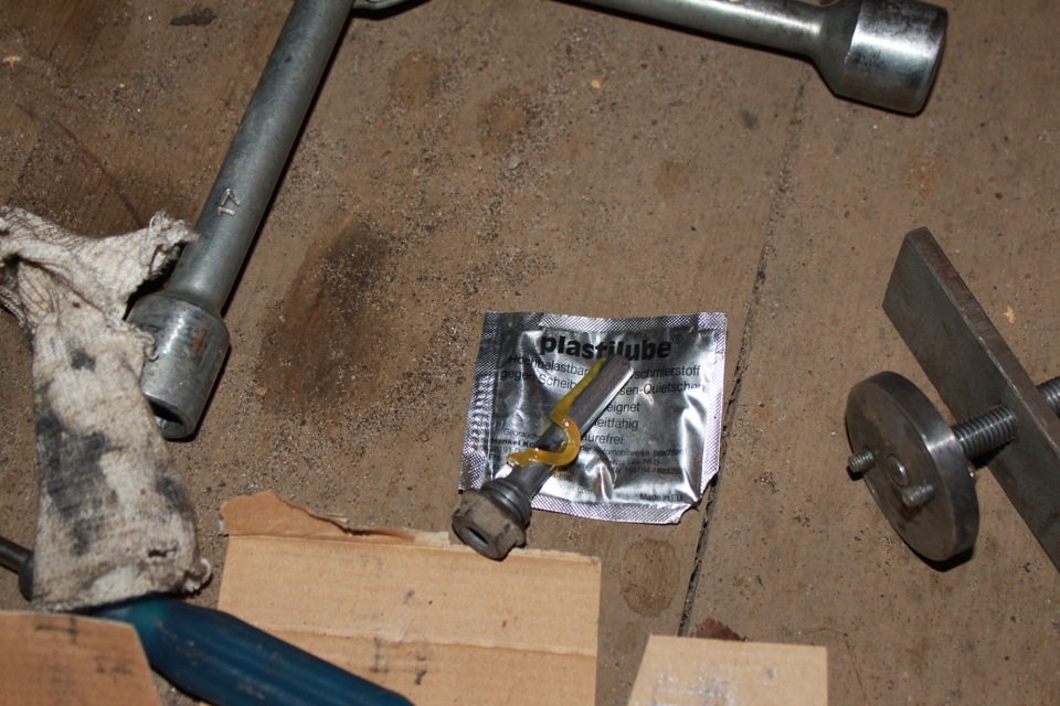

    4. Самая важная процедура. Обслуживание направляющих. Ребята, не пренебрегайте этой процедурой, иначе износ внутренней колодки будет всегда больше наружней, и плавности торможения, при малом нажатии на тормоз не будет
    Короче, снимаем, чистим, смазываем, но только высокотемпературной смазкой. Никаких Литолов и ШРУС, они при большой температуре кокусуются, и способствуют клину направляющих пальцев.
    Также не забываем про пыльники. Также чистим и загоняем туды смазки
    5. Чистим суппорт спец жижей. Ставим новые скобы.

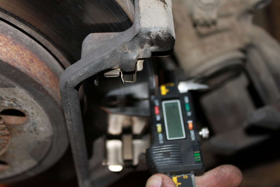

    6. Мерим толщину дисков. У меня 10,8 при минимуме 10,5. Ещё походят.
    Кстати, электронный штангенциркуль клёвая вещь ! С3,14здил на работе, по такому торжественному поводу :D

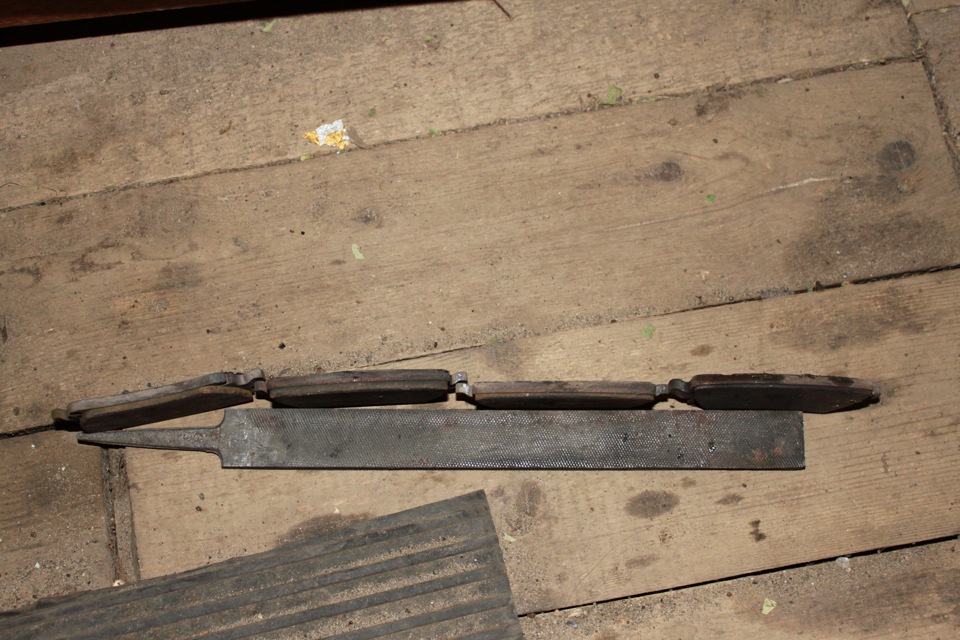

    Вот что сталось от колодок
    Толщины различаются. Ещё раз повторюсь, следите за направляющими. Ещё на передних суппортах хочу очистить и смазать пальцы, т.к. присутствует вибрация руля при лёгком нажатии на тормоз.

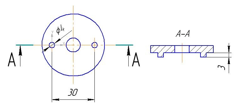

    Вот эскиз пятака приспособления
    В него вставляется болт, фиксируется гайкой. Сам болт сидит на пластине. Для того чтобы снять приспособления с суппорта (когда поршень вкручен), я просто выкручиваю бобышки. :thumbup:

    Ну такая приспособа уж слишком сложна в изготовлении. У каждого найдется старая ,ржавая головка на 24 или 27. на наждаке или болгаркой стачиваем и оставляем усы под прорези в поршне и делов 10 мин.
