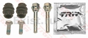

    Где стоят эти направляющие с верху или с низу?

  12. KrotFedot
    KrotFedot Участник форума
    7 июн 2012
    388
    A6/С6 2.7 TDI 09г.
    Одна с верху, одна с низу. Скоба стоит не с верху и не с низу, она стоит вертикально. Соответственно направляющие друг над другом расположены. Или я неправильно понял вопрос?

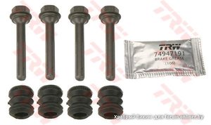

  13. Sergey4
    Sergey4 Живу я здесь
    14 окт 2012
    4.511
    2.7тди
    Имееться ввиду 2 вида направяющих с лысками и такие как на фото,куда какие?
  14. KrotFedot
    7 июн 2012
    388
    A6/С6 2.7 TDI 09г.
    имеешь ввиду тонкие бороздки? Так судя по фото они на обоих направляющих.
  15. Sergey4
    14 окт 2012
    4.511
    2.7тди
    Вот у меня в одной скобе стоят такие как в том посте и такие как на фото здесь.
  16. KrotFedot
    7 июн 2012
    388
    A6/С6 2.7 TDI 09г.
    Перед менял, все направляющие были без рисок. По поводу зада не знаю

  19. Sergey4
    14 окт 2012
    4.511
    2.7тди
    Всем привет.Поменял задние диски и колодки .Направляющие поставил с лысками, снизу,т.к. они встали отлично совсем не болтались.Прокатился,зад грееться меньше,чем перед,но всё одно грееться.Думаю нужно ещё покататься пока колодки претруться,а потом делать выводы.
