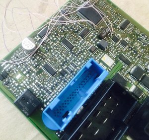

    Как всегда есть много вариантов, абсолютно бесплатные и конечно платные)))):1) замена блока 2) покупаем коробку и ставим в разрыв 3) разбираем блок, берем паяльник, читаем даташиты на микрухи и включаем мозг 4) берем хороший программатор и ищем прошиву на проц-фуджицу и льем в него

    Тогда вчем проблема? Отдай машину тому кто сказал и все. Пусть сделает:nod:
    Вот подсказка по 4-му варианту. Блок уважаемого-Бегимота

    Может я конечно отстал)))) На многие Ауди можно комбайном залить через шнур прошиву для лед. На Q7 такое не прокатывало. Может сейчас уже что то изменилось. Но кодировкой не катит

    Пока ничего не изменилось. Блок нужно менять, ставить в него кодировку от старого, а потом еще его и везти к дилеру на снятие защиты. Я через все это прошел.
    Также нужно слегка подточить уголки на фонарях. На винтах крепежных есть регулировка, можно все забацать без проблем.
    Самое сложное - выковырять блок и поставить новый, я все руки изодрал по неопытности :)

    У друга в авто прижился на ура))) Но досталось ему конечно. Но выдержал все опыты. И защита компонентов у меня теперь твоя есть:nod:
    P.s. Енесей как в кофеек добавляю и тебя вспоминаю)))
