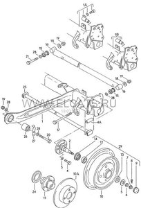

    Перед тем как менять замерил положение колес относительно крыла.Правое на 1 см утоплено в кузов а левое наоборот на 1 см от кузова.Купил сразу сайлентблоки и подшипники.Поменял балку.Когда стал снимать свою не обнаружил в ней деталь под номером 25.А в балке которую решил ставить она присутствовала.Хотя балка от седана с дисковыми тормозами и правда с датчиками АБС.Может из за отсутствия этой детали и повело балку?
    Есть еще подозрение что может эта деталь шла для усиления задней балки т. е. на авант ,квадро,или турбо машины?
    У кого как? Есть такая деталь на седанах?
    После перестановки замеры показали что разница всего 2 мм.Поставлю летние колеса-проверю будет ли тереть.
    И еще засада-так и не могу найти как на балке той что поставил крепятся тормозные трубки(то крепление которое стоит возле салентблоков (что под ногами пассажиров).На моей балке приварены металлические уголки -держатели куда с одной стороны заходит резиновый шланг а с другой через скобочку торомозная трубка.
    На той балке которую ставил таких ушек просто нет

    Стабилизатор должен быть на всех модификациях, только он под №16, а не 25. Колодки задние не далеко разведены, может они бренчать?

    У меня нет детали №25.

    16 -Это тяга панара а 25 стабилизатор

    Обе детали тяга панара, только одна для авто с регулировкой клиренса, а другая для обычной.

    Специально смотрел соседские сотки-такие же как у меня без клиренсов всяких-не турбы и не аванты.У 3 из 4 была ета палка а у одной не было

    Всё. Посмотрел внимательней. 25 идёт в дополнение к 16 при регулировке клиренса, у турбы и с усиленной подвеской.
