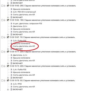

    Добрый день.
    Не видя автомобиля, сложно установить причину неполадок, но, возможно, при установке поддона была повреждена прокладка. Также есть вероятность того, что это брак, поскольку ранее течь была из-под пробки.
    Рекомендуется сделать осмотр и обнаружить откуда идет течь (с поддона, либо с передней части (возможно передн.сальник); либо с задн.части (задн.сальник)).
    И, в случае, если причина в задн.сальнике, то требуется снятие и установка коробки передач для его замены. Нормативная работа по замене заднего сальника к/в составит 8,7 нормочаса. Фактическое время выполнения выполнения займёт не менее 1 дня. Однако данная работа выполняется при снятии ДВС, что может увеличить время и стоимость выполнения работ на 10-15%.
    Все же есть большая вероятность, что скорее всего что-то с прокладкой, т.к. ранее такой сильной течи масло не наблюдалось. Рекомендуем пройти диагностику для точного выявления причины неполадки.

    Зачем снимать ДВС для замены заднего сальника КВ?

    А6/C7 3.0T 12г.
    Двигатель снимать не надо.Снимается КПП. Поддон устанавливается не на прокладку а на герметик так что есть вероятность неплотности поддона.
  7. Audi_Taganka
    Audi_Taganka АЦ Таганка
    4 авг 2014
    192
    Audi Q5
    По руководству мы можем выбирать на своё усмотрение снимать нам ДВС или КПП. Завод не обязывает снимать только КПП.

    А6/C7 3.0T 12г.
    Это понятно, только снять/поставить КПП в два раза дешевле по работе и расходных материалов нужно намного меньше.
