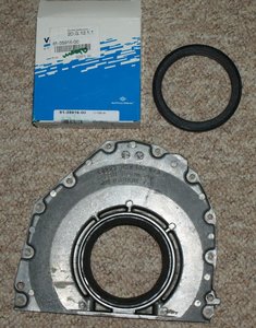

    Владельцам дизельных моторов V6 2,5 TDI посвящается.:)
    Не дай вам случай столкнуться с необходимостью замены заднего сальника коленвала. Работы море, или снимать коробку или блок двигателя.
    На своем моторе замену сальника приурочил к капитальному ремонту мотора, поэтому вопрос, как добраться до нужного места не рассматривается. (кстати у меня не тек)
    Огорчительным является момент ввода в Экзист номера оригинальной детали 059 103 173 D (или G) под названием "крышка сальника коленвала".
    Цена выше 3 тыс.руб.:icon_suicide:
    В данной крышке установлен тефлоновый сальник с типоразмером 85х105х12. Оригинальный номер сальника 078 103 051 A
    Уже легче, оригинальный стоит порядка 800 руб.
    Аналоги от 400 руб и выше.
    Я себе брал Reinz.
    Для замены сальника равномерно и не спеша нагреваем деталь целиком на электрической плитке, примерно до 100 градусов.
    Укладываем лицевой стороной на подходящую не жесткую поверхность и с помощью молотка и выколотки с плоским торцом выбиваем старый сальник.
    Очищаем внутреннюю поверхность от грязи, смазываем новый сальник, снова не спеша нагреваем деталь, и быстренько и аккуратно заколачиваем новый сальник на место.
    Для этой операции я использовал подходящий стальной брусок с ровными поверхностями размером 60х60х120. Можно заменить ровной и крепкой деревяхой.
    Новый сальник желательно вставить немного не до конца, примерно на 1 - 1,5 мм выше чем стоял родной.
    Перед установкой на коленвал, немного смазать машинным маслом.
    Приятной эксплуатации!

    По каталогу http://www.exist.ru/price.aspx?pcode=078+103+051+A он числится как задний сальник коленвала и если посмотреть применяемость в той же таблице, то и устанавливается на заднюю крышку двигателя. а не в ступицу. Странно, что в нем нет пружины, но может быть это в Reinz, а в оригинале?

    Вопроса не понял - что значит ступичный?
    Настоящий правильный сальник - это оригинал в алюминиевой упаковке.
    Аналог - тот что ставил я, полностью соответствует оригиналу, как по качеству, так и по принципу работы. Пружинок нет ни в оригинале, ни в заменителе.
    У меня после сборки мотора прошло уже около двух лет и порядка 35 тыс.км. пробега. Все ОК.

    Я закаывал аналог Reinz на фото видно его неомер.
