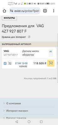

    Приуныв полез в каталог Elcast смотреть датчик АБС и был не приятно удивлен (вернее просто ох....л от увиденного ценника на Exist).
    На мою машину 2002 года датчик АБС Exist показал только по оригиналу с номером 4Z7927807F (полный пучок проводов с датчиком и проводами на датчик положения кузова) и без вариантов аналогов

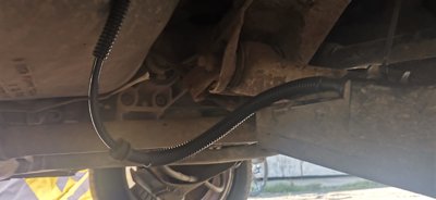

    Посмотрев как лучше затянуть провод от нового датчика АБС в салон под сиденьем нашлось заводское заводское технологическое отверстие над краем бака закрытое резиновой заглушкой так и на удачу с нужным диаметром дырки как и уплотнитель на проводе датчика АБС
    Белым проводом проверил возможность протянуть там провод датчика АБС и его фишки в это отверстие
    Отрезав провода старого датчика под машиной что бы не мешались установил новый датчик обильно смазав медной пастой и протянул провод и в кожухе рычага (все нужные резинки на проводе нового датчика были) и через отверстие в салон кое-где защитив провод гофрой и подключил к фишке под сиденьем.
    Так как 15 см провода от отверстия к разъему плотно прижимались сиденьем к металлу пола в сиденье для провода выдрал немного поролона, что бы провод не терло о металл.
    Подключил комп, проехался.
    3 Блок 1 группа (3 окно - как раз этот датчик заднего левого колеса) все отлично показывает, ошибок нет. Установка аналога прокатила!!!
