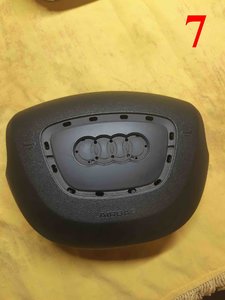

    Машинка Ауди Ку5 рестайл 2013 года, бензин 225л.с. (у дорестайлов другой принцип разбора)
    Эмблему купил у китайцев на Али за 650р.+/- (рамка и логотип в комплекте). Их там огромное количество на любой вкус и цвет. По качеству хз, пластик, хром. На сколько хватит не знаю.
    1. На всякий, скинул массу с АКБ

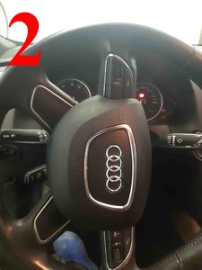

    2. Повернуть руль на 90гр.

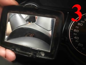

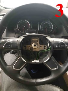

    3. Зеркало в помощь! Сзади открывается окошечко с металлической скобой, которую отверткой нужно сдвинуть вниз и с усилием тянуть подушку на себя. После того как подушка вышла с одной стороны, поворачиваем руль на 180гр и проделываем тоже самое. После этого подушка на свободе. Тянем ее на себя и видим большой желтый штекер с зеленым фиксатором, отверткой сдвигаем фиксатор на себя и достаем разъем. Далее черный разъем, снимается без проблем (просто потянуть). Здесь все, подушка в руках.

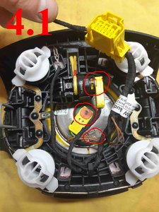

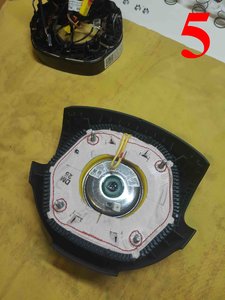

    4. Разбираем подушку:
    4.1. Желтый разъем с красным фиксатором - 2шт.. Тянем фиксатор и снимаем разъемы (легко без усилий). Так же коричневый провод выдергиваем без особых усилий.
    4.2. Далее снимаем датчик к которому был подсоединен желтый разъем, на котором крепится желтая веревочка от подушки. На противоположной стороне от желтого разъема есть 2 фиксатора, которые иголкой подковырнул (не знаю как выразиться)))) и сдвинул их в сторону к друг другу, датчик вытягиваем в верх и снимаем веревку.
    4.3. Белые пластмасски снимаем с помощью плоскогубц с уским носиком, сдвигаем черные усики к друг другу и вытаскиваем эти белые "фиговины" (не знаю как обозвать, но нужны они для сигнала)
    5. Под ними находятся 4 гайки, окручиваем и вытаскиваем крышку подушки

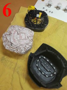

    6. Изымаем подушку из крышки, она жесткая и держит форму, так что тут не боимся что можем все испортить.

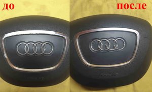

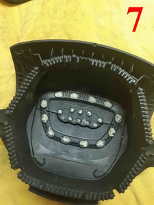

    7. Крышка с хромом у нас в руках, высверливаем старый хром, вставляем новый и пропаиваем...
    Обратно все собрать заняло 5 минут. Подушку в руль просто вставляем с усилием!!
