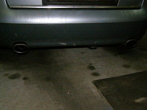

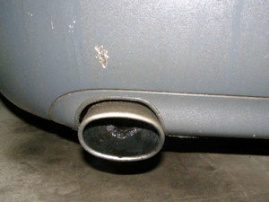

    Вот пришёл конец глушителю на 2.4 алф.Сгниг по кругу, сварка толку не даёт.На разборке попалась в хорошем состоянии глушитель от хомутов и до конца с 2.7 битурбо 98г.Всё одиг в один но посление соски переварены на прямой хром.Примерив и подрезав встала как родная.Вид и безтого неидиального бампера не пострадал.Фото результата прилагаю.[​IMG]

    С этим намного тише.Кроме одного интервала оборотов ,прогревочных.За счёт этих хромированных болванок ,бубонящий звук появляется,но если обороты выше или ниже ,то тишина.

    Так если у тебя 2.4 по идеи тоже должно быть на две стороны.У меня так и было,правда отличие только в толщине труб перед последними банками,повидимому для лучшего прохождения выхлопа.И хомуты,я родные оставил только гильзу а хомутики боссал держут просто песня а родные на помойку,полная лажа.

    Хочу такие же насадки замутить. Чем резал бампер и края чем обрабатывал?
