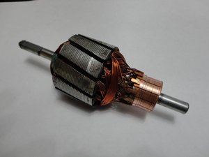

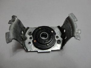

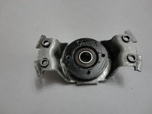

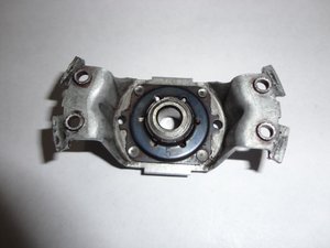

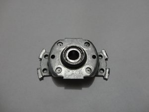

    Наконец дошли руки, заменил втулки на подшипники.

    Ну, что я могу сказать Красавчег! Ну и как стоило заморачиваться?

    Думаю стоит, до замены замерил ток потребления был 3 А. при 12 V со снятой крыльчаткой, сейчас 2 А. За подшипники отдал 680 р. + токарю 200 р. Новый стоит 12 тыс.:)

    Отличный вариант, если коллектор на якоре еще несильно изношен. В противном случае - покупка моторчика и его модификация, как сказал demonz, только мне при замене не пришлось контакты менять - просто старый разъем припаял и всё.
  14. Сergei
    Сergei Живу я здесь
    17 авг 2012
    3.536
    А6 2.4L
    Коллектор еще нормальный

    Подшипники теперь можно просто перепрессовывать?
  16. Сergei
    Сergei Живу я здесь
    17 авг 2012
    3.536
    А6 2.4L
    Да, можно. Думаю не придется их менять, на долго хватит.

    Какой номер\размеры подшипника? На фото не читается...
