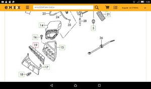

    В том то и дело, что не так все просто. Она, т.е. сетка, стоит за рёбрами вертикальными, не достать её сняв патрубок с двумя саморезами.

    О какой сетке речь?:shock:
    Может у меня не хватает чего?
    Пысы. Понял, что за "сетка")) По мне, так полезная штука, столько грязи задерживает, песка и пуха! Доставать её легко - просто протяни её вверх. Не надо ничего откручивать, она на небольших защелках, защёлки не хрупкие.

    Друг, не мог бы выложить фото или видео как ее вытащить? Очень нужно! У нас может они по разному стоят?! Я не пойму как ее поменять.

    Привет. Ткни пальцем, какая именно сетка. Вдруг мы о разных)) N 19 на рисунке?

    Да, №19

    Просто протяни вверх её с узкого края. Должна сняться.

    Этот патрубок идет к насосу вторичного воздуха, насос расположен около крыла.

    Не знаю как у вас, что бы добраться до сетки надо снять накладку под номером 43. Начиная с края потянуть вовнутрь, потом понятно будет.

    Эту накладку по каждому чиху снимать нужно)) Даже не обсуждается☺
