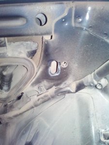

  4. Сергей-013
    Сергей-013 Участник форума
    27 апр 2014
    497
    2.4 BDW 04.г МКПП
    он бывает в посадочном месте остается, когда корпус фильтра насильно вытягивают по незнанию...

  6. Странник_01
    Странник_01 Живу я здесь
    25 мар 2007
    1.070
    A6/4F/C6 3.2Q 06г.
    #26 Странник_01, 27 апр 2015
    Он выпадает ихз корпуса фильтра и остается в крыле. Его нужно выдернуть оттуда, вставить в корпус и далее корпус на место.

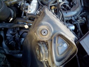

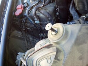

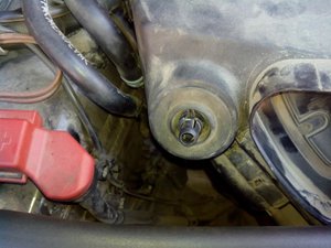

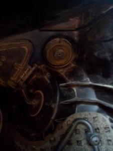

    Парни! Вот так вот оно все:
    Или я все же потерял что-то?
  8. Андрик78
    Андрик78 Старожил
    22 июн 2012
    20.388
    Q5
    Есть подозрение, что до меня кто-то изящнорукий собирал...
  9. fima76
    fima76 Живу я здесь
    2 июн 2012
    3.107
    A6 Avant 2,7BPP07г
    Эту хернюшку нужно изнутри корпуса ставить.
  10. Андрик78
    Андрик78 Старожил
    22 июн 2012
    20.388
    Q5
    Да. Догадался по месту)) Там оно все перевёрнутой было, и пистон вовнутрь торчал и клин этот снаружи вставлен был))
    Все установил, как положено! Всем спасибо за советы и поддержку!:beer::thumbup:
