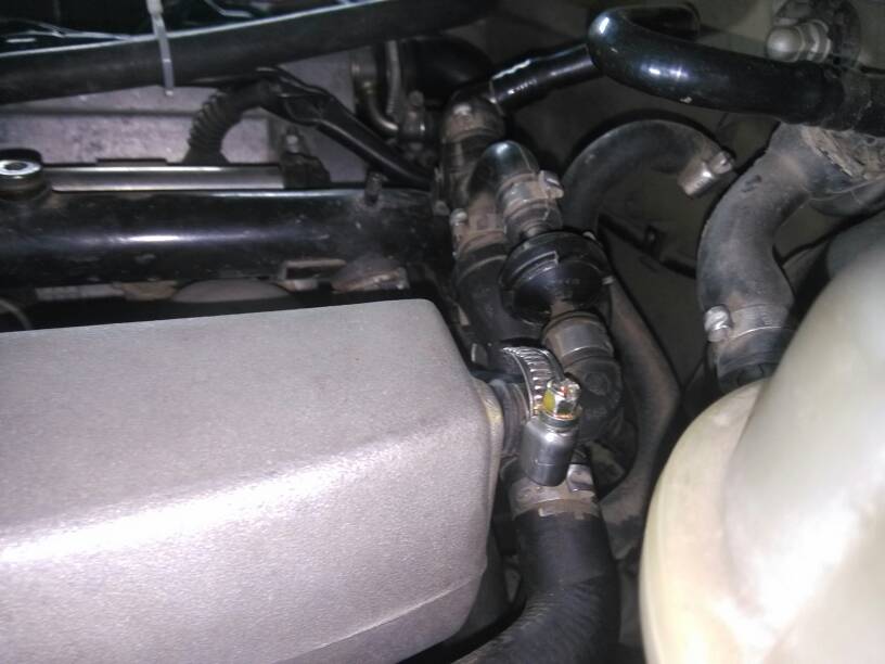

    Сделал опрессовку. Сифонило из кулера и еще вот с этого узкого вакуумного патрубка струйка дыма поднималась. На днях придет кулер, поставлю. Бампер уже разобрал :)
