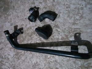

    Все девственно чисто :) uploadfromtaptalk1450614052892.jpg

    А если дуть в тройник то там же вроде 1 атм нужна, нет?

    Любой подходящий ёрш из строительного магаза или распушенный на конце тросик + уайт-спирит и банка карбклинера.
  4. sanya-1
    sanya-1 Старожил
    15 дек 2003
    14.973
    Да не нужно такого давления.. Ты же просто дырку ищешь, откуда может подсос воздуха быть.

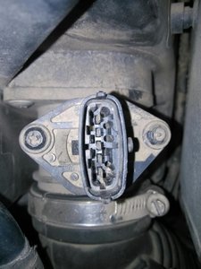

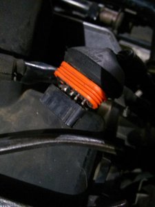

    А еще вот что подозрительно.. На наших авто не так выглядит разъем. Такое ощущение что это чужой расходомер.. На наших короткая боковая стенка одна прямая..
    Ну и еще вот такая фишка [emoji1]

    Расходомер этот действительно какой-то другой, ты часом его не мыл/чистил?
    Номерок с него срисуй сюда.. Посмотрим, что за фрукт.
  15. Armenco
    Armenco Участник форума
    3 авг 2013
    380
    А4 1.8T qu 2003 AT
    Написано бош.. Все нормально. Но уже поставил новый.

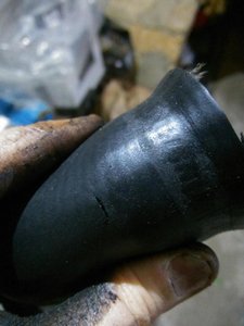

    Но ситуация с расколбасом не поменялась. Забыл сегодня подуть в грибочный тройник.
    Зато нашел вот это .. Сквозная, сцука.
