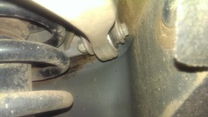

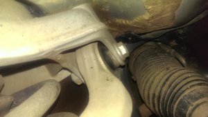

    Сфотографировал я два сайлента что можешь о них сказать по фото?)

  15. СЛАВИК 21
    СЛАВИК 21 Живу я здесь
    24 июл 2014
    4.304
    АУДИ Q7 3,0TDI
    скинь ссылочку если не трудно
