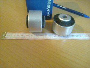

    пришли сайлентблоки Lemforder 29318 01
    номер на них 8D0 407 515 C
    размеры с картинки не совпадают
    диаметр - 45мм
    ширина - 25мм

    Диаметр чем мерил?должно быть 46мм,а ширина 30 и общая 40.Не понятно:shock: откуда такой размер,получаеться что не подойдёт.Придёться тебе снимать рычаг и смотреть какой там сайленд.А то так совсем запутались.И как на Лемфёрдоре может стоять оригинальный номер вага,тоже вопрос?

    на фото видно чем мерил, может и не ровно конечно.
