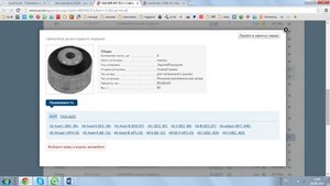

  3. grigoremd
    grigoremd Живу я здесь
    27 сен 2009
    2.621
    A6 2.7 TDI 2009 г. МКПП, пер. привод.
    вот мой номер, кстати заказал уже пока не выросла цена
      58 КБ
      43

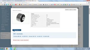

  4. Sergey4
    Sergey4 Живу я здесь
    14 окт 2012
    4.501
    2.7тди
    Посмотри,размеры разные.Не пойму как тебе выдаёт твой номер.:shock:
  5. grigoremd
    27 сен 2009
    2.621
    я тоже не пойму, я выбираю по году выпуска машины...:shock:
    на мой номер есть А6 С6, на твоем нет

  7. grigoremd
    27 сен 2009
    2.621
  8. grigoremd
    27 сен 2009
    2.621
    он 16 номер
      59,6 КБ
      45
  9. Sergey4
    14 окт 2012
    4.501
    2.7тди
    Теперь понятно,но что там за габариты,80 нет такого размера на сайленде,его наружний 46мм.Короче завтра замерю снятый рычаг из-за разбитого шарового.
  10. Sergey4
    14 окт 2012
    4.501
    2.7тди
    Заметь в оригинале номер отличаеться только первой цифрой,думаю просто замена артикля на другой,а так они одинаковые.

  12. Sergey4
    14 окт 2012
    4.501
    2.7тди
    Это да,я сейчас немного покапался,вообщем они длинной отличаються.

  16. Sergey4
    14 окт 2012
    4.501
    2.7тди
    Померил я сайленд,с моим номерком один в один как в рычаге.Так что от с5 и с6 они в верхних рычагах одинаковые.Но наверно не во всех.
