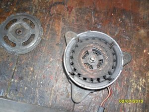

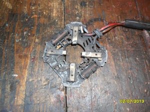

    Почему не получилось отремонтировать старый эл. вентилятор?
    Я просто сейчас думаю свой снять, только у меня как вэдэшкой побрызгаешь только начинает работат,ь видимо щетки-реально их подобрать?
  3. kovrovec
    kovrovec Новичок
    4 окт 2012
    49
    А4/В5 1.9 TDI 01г.
    Эл.двигатель не работал по причине полного износа щеток,щетки я заменил,собрал,но видимо при сборке двигателя(когда я его расклепывал),сдвинулись магниты и ротор стал задевать за статор.Возится времени не было,да и решил что будет надежней новый,поэтому и заменил.На досуге(когда времени будет побольше)попробую восстановить старый.Щетки размером 8х10 мм.

    Спасибо, что сразу не увидел, куплю новый.
