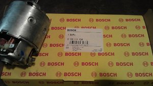

    Кто может закачайте ещё раз FAQ по разборке вентилятора
  12. 71229786
    71229786 Партнеры АК
    10 май 2006
    5.789
    Audi Q5 II 2.0 TFSI quattro 2021
    что именно интересует?как снять?
    снимаешь бардачек видишь перед собой кокон,там думаю сам разберешься.
    если че на бочке и на сотки тушки вентелятора одинаковы,ставил на В3 такой
