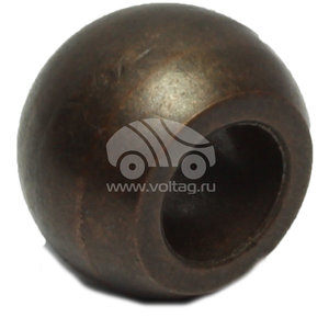

    А какие там подшипники стоят, нет инфы?! Сегодня мой начал разговаривать со мной методом попискивания.
  16. Makc38rus
    Makc38rus Участник форума
    23 дек 2015
    220
    Q7 3.6 FSI
    Уже не помню точно какой, купил в магазине автозапчастей подобрали по размеру, от Субару какой то не помню уже от чего он там такой маленький. Его кстати разобрать давольно проблемно, сам моторчик.
  17. aleksdubrovin
    aleksdubrovin Участник форума
    24 ноя 2012
    454
    Томская обл.
    Q7 3.6 07г.
    Там стоит такой подшипник скольжения?

    Заменил втулку. понаблюдаем за пациентом.
