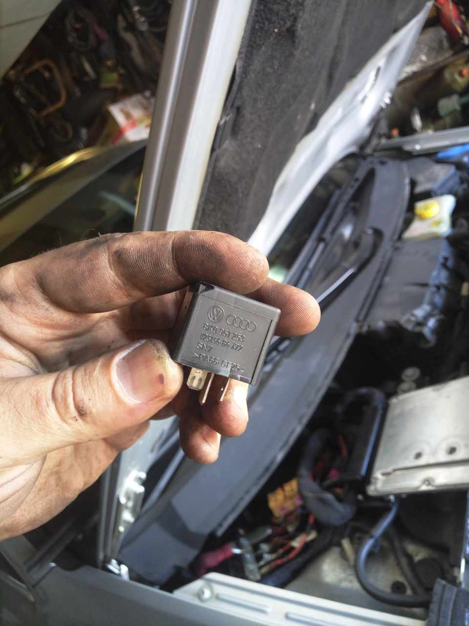

    А что не существует предохранителя вентилятора кондиционера? А то надоела его постоянная работа. И аккумулятор долго заряжается из-за этого!

    Та может быть и реле и предохранитель, надо смотреть блоки которые под лобовым

    Привет! Как туда добраться надо снимать щетки? И не помнишь ли номера реле или предохранителей? Не смог открыть эти коробки.

    Если помучиться то можно не снимая, номер реле 643, предохранитель не помню, но с реле и предохранителями может быть путаница потому как была отзывная компания и Ауди переделывали

    A6 C6 3.0tdi quattro на пневме

    Опасно , если будет перегрев и не сработает датчик давления , то будет беда

    Так если вынуть реле такое может быть. Или попробовать отключить предохранитель кондиционера внутри под торпедой?

    Можно вынуть реле, и чтобы точно не включался кондиционер отключить его кнопкой есон
