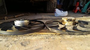

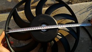

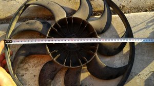

    Оставлю отзыв о вике, вдруг кому пригодится. Решил купить это китайское чудо т.к. БУ у меня был живой, развалились подшипники в электромоторе. Пришел мотор с крыльчаткой (не съемной как в оригинале) без БУ. Сняли родной вентиль и поняли что китай отличается от оригинала.
    1) диаметр крыльчатки чуть меньше (38.5 см против 40.5).
    2) Самое главное! Он не вставал в посадочное место, лопастями ложился на рамку, не лотягиваясь до плошадки тремя ушами на 1.5 см.
    После недельного поиска б/у мотора оригинала было решено временно собрать машину с китайцем. Поставили три проставки в 2 см.
    Проехал уже пять тысяч с постоянно работающими вентиляторами (с включенным кондеем). Пока все нормально. До весны его трогать не буду, т.к. зимой работать он все равно не будет.

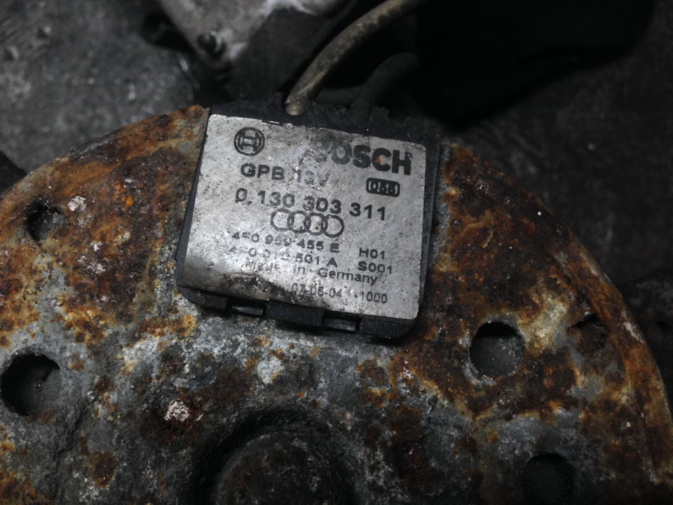

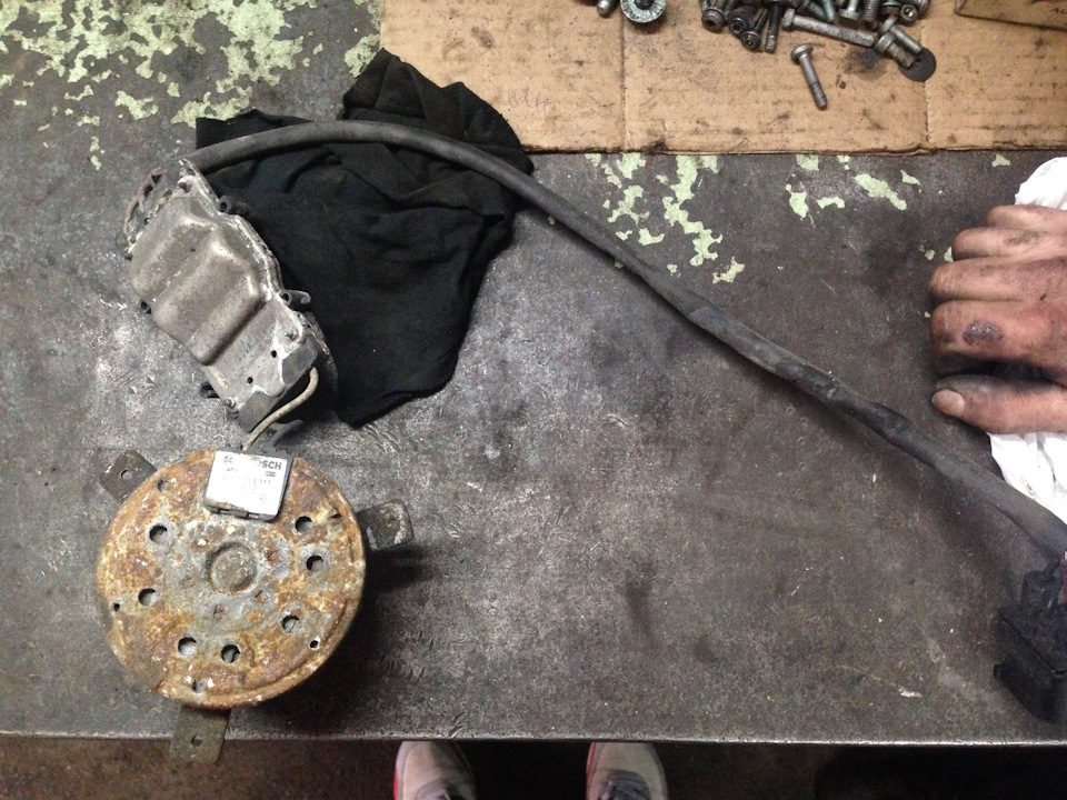

    На первом фото снятый с моего авто [​IMG]
    Как видно по фото - блок и моторчик как будто долго купали в воде. Авто вторичное.
    Был приобретен новый мотор с блоком (мотор 0 130 303 312 вместо 0 130 303 311) и идентичные номера блоков. Новые запчасти были с С6 allroad под номером 4F0 959 455 D | 4F0 910 501 A вместо 4F0 959 455 E | 4F0 910 501 A . Все вроди идентично кроме одной цифры на моторчике, но как оказалось есть нюанс, см. фото
    Левый - старый / правый- новый.
    Исходя из описанного выше, было решено просто поменять фишки и не заморачиваться новым поиском!
