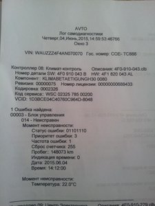

    Всем привет, я тут в новую стадию перешёл, точнее приобрёл себе кабель у ребят тут на Avtoadapter.ru, читаю сам теперь все свои ошибки...
    По вентилятору следующее.. работает всё отлично, не гудит, не включается как бешенный, климат тоже работает и холодит и греет, А ВОТ ошибка так и не ушла...
    кто чего подскажет, точно надо менять вентиль с блоком управления или это что то другое?
    фотка с ошибкой прилагается.

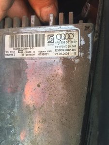

    Вчера сняли чтобы посмотреть номер : 4F0 959 501C 02.
    Через Васю - 2-й вентилятор не видит.:shock:
    Ошибка по блоку висела - стерли - больше не появлялась.
    Вот тут есть б\у блок - [CUT]http://xn--80aaalr3cpi6b8d.xn--p1ai/index.php?ukey=product&productID=46734[/CUT]
    - вопрос, как его подключать? Отрезать провода и паять?:cool: Идиотизм какой то****....
    Проясните - как блок может умирать наполовину - один вентилятор работает второй нет?:help:

    Вот человек прислал фото блока, отличаются годом (у него 05) плюс номер на окончании C01 мой С02.
    Может кто в теме, будут проблемы?
      61,4 КБ
      121

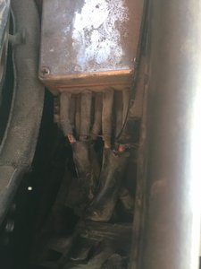

    Если хозяин темы не против, то продолжил бы. Получается, что это хронический косяк ауди. Все контакты блоков управления действительно "зелёные" т.е. отгнили. Да... я еще приобрёл два б\у вентилятора, и по экспериментировал. На моих родных, входные и особенно выходные контакты БУ сильно окислены. Подавал питание и проверил что 3 из 4 работают.
