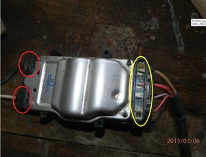

    Рамзесик, вы вскрывали контакты под крышкой со стороны БУ двигателя где 4 провода (отмечено на фото желтым), а я имел в виду и вскрывал герметик с другой стороны (отмечено красным) и там все у меня сгнило совсем, вплоть до контакта который уходит в пластик блока, он полностью сгнил. Пришлось открывать железные рышки блока и срубать пластик пока не долез до живого контакта.
    И судя по фоткам вашего блока там все еще хуже чем было у меня.
