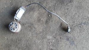

    т.е если взять всё от правого кроме карлосона, то подойдёт? а кабель если короче, то может не дотянуть до соединения?

    В БУ приходят 4 провода, два питание + - по двум другим БУ двигателя управляет скоростью вращения посредством ШИМ модуляции.
    Что там может не подойти я даже представить не могу, почитайте про ШИМ модуляцию и здесь на форуме целая тема была по этим блокам тоже можете найти почитать.

    Если удлинить кабель из четырех проводников проблема, тогда в сервис :D

    минуточку, то что прислал по ссылке он дефектный, там кабель вырван из блока... будем искать:shock:

    Не заметил сразу, это у них болезнь у меня то же самое было (только не до конца) он не вырван, он отгнил. Я у себя это восстанавливал на блоках, которые снял, один ездит на машине клубня сейчас, другой у меня в запасе.
    Но за 150 евро, чего то офигели такое продавать.

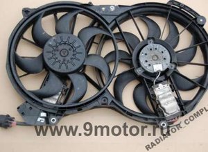

    чё то я запутался, в аудицентре сказали левый под замену и он должен быть только 420мм в диаметре, сейчас померил рулеткой так он 400мм или они чего то гонят или я не знаю.. 420 мм это дом для вентиля:shock:

    Да хз,просто не могу понять этого упорства этих профи в аудицентре что стоит у меня левый вентиль с номером 4f959455k который 420мм в диаметре и должен быть заменен только на такой же, так он же 400мм в диаметре. Поеду завтра к ним будем вместе мерить

    Сам мотор один и тот же, направление потока воздуха то же, крыльчатка держится на трех винтах. Скорее всего сдох мотор, если он гудит значит пытается работать, значит БУ работает.
    Я думаю надо искать самое дешевое предложение на ебей, или заехать на какой нибудь шрётплатц и найти только рабочий мотор, и просто припаять 2 провода от старого БУ.
    Я бы сделал именно так.
