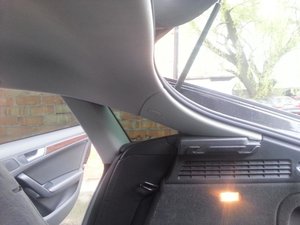

    Подскажите, как снять обшивку салона (стойки) что сзади в багажнике....меняю потолок

    скорее всего под накладкой AIRBAG есть торкс, затем уже клином по периметру и далее карту потолка освобождать. Такие накладки, согласно ОД, заменяются на новые, но если покорячится снять можно, стоит в районе 100р наверное сейчас, пару лет назад брал черные такие тоже на VAG по 60р.

    Обычно на такого плана кузовах вага, сделано так что , чтобы обшивку стояк снять, нужно весь багажник сначала разобрать

    все, поменял ...
    разбирается примерно как предыдущие, как и думал.

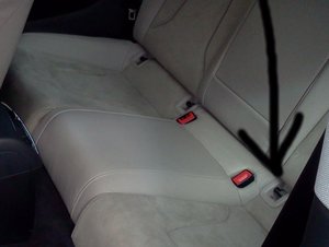

    Народ привет кто снимал отзовитесь. Не могу снять спинку задних сидений, с боковых железных штырей( те что к кузову приварены слева и справа ,сбоку от сидений). Наклоняю, поднимаю, тяну спинку, а она не в какую не снимается. Поделитесь советом, что и где нужно нажать чтобы снять. Спасибо.

    посередине между спинками болт открути

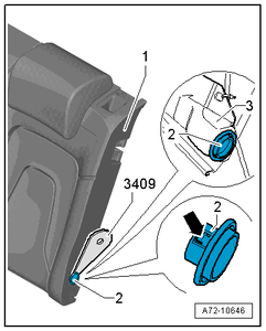

    там втулки одноразовые нужно будет тебе еще заказывать. они ломаются при снятии

    Может кому и пригодится.
