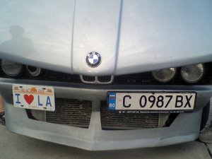

    to Yan
    Снял телефоном кулер на БМВ ( не мог пройти мимо :))
      153,7 КБ
      189
  16. YanRS
    YanRS Старожил
    17 июн 2003
    6.306
    А8 W12
    Отцовский размер, однака!:kruto:
  17. marlboro
    marlboro Участник форума
    1 янв 2003
    244
    по совету мамы Кларксона
    Во во... а вы тут мучаетесь ....человек взял радиатор и переделал :D Мотор 1.6 в этом автомобиле....:D
    Филтр есчо нулевой можно поставить заместо одной из фар (на фото плохо видно).
