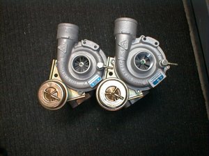

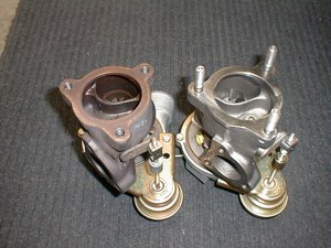

    Не забывайте, что турбинное и копмрессорное колесо имеют диаметры, отличающиеся от К03-29, без расточки его не всунуть.

    Я пока даже не знаю, возможно у меня К03-05 стоит, кстати в него, соответственно с расточкой, встанет этот картридж? Более-менее грамотный токарь справится с расточкой? Точить, чтоб влезло, ничего и не цепляло и был зазор( какой)?

    #51 Mezen, 16 мар 2014
    у К03-05 горячее колесо меньше, чем у К03-29, м.б. и горячки разные, но не уверен.
    Для расточки горячки надо расточной станок, на токарном не получится.
    По зазорам не подскажу, но думается, что 0,4...0,6.
    Зазоры можно промерять на снятой турбине и такие же сделать.
    Дырку вестгейта тоже надо увеличивать, вот можешь почитать http://www.audi-club.ru/forum/showthread.php?t=267698

    с к03-05 - вариант переделки в турбину от ВЕХ (190) сил не пройдет. там горячка меньше.
    порядок такой К03-05 и К03-29 имеют одинаковую холодную часть, но горячая част ьу 29-й больше. а К03-29 и К03-73 имеют одинаковую горячую часть, но разные холодные - у 73-й больше.
    т.е. К03-05 и К03-73 абсолютно разные и фокус не удастса.
    но найти горячий хаузинг отк К03-29 не проблема вовсе.
