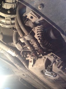

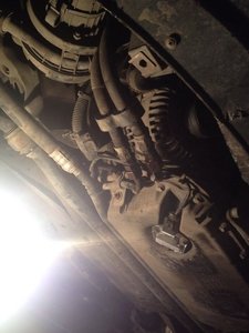

    Всем Привет.
    Нужна помощь.
    В сервисе сказали что нужна замена данных трубок(2шт).
    Они идут от радиатора в акпп, знать бы что это за трубки и для чего они нужны, знающие люди подскажите?
    На фото они видны с подтеками видимо антифриза.

    это трубки для охлаждения масла АКПП
    радиатор имеет два контура тосол и масло акпп

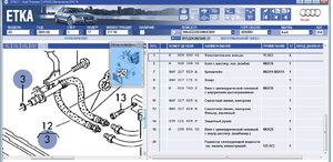

  12. ser_gr72
    ser_gr72 Старожил
    23 окт 2006
    28.339
    #12 ser_gr72, 22 мар 2016
    сервис замени.
    Пусть раскрутят, почистят, заменять кольца и снова соберут.
    После этого проверить уровень масла.
    Течет по соединению.
    Там стоят уплотнительные кольца, которые могли со временем деформироваться.
    Год какой и привод?
    На примере своей коробки покажу
    кольцо N 90666001 - 4 шт.(два на радиатор и два на переходное соединение).
