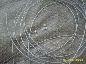

    заехал на строительный рынок и купил:
    1. трос толщиной 2мм -10 метров(для метода проб и ошибок:)) понадобилось чуть более 3 метров(купешная дверь), для 4-х и 5-ти дверных собратьев понадобиться меньше. Трос нужно выбирать как можно мягче. не поленитесь, походите по рынку - поищите!
    2. обжимы для троса 10 штук(все для того же метода) понадобилось 4.

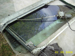

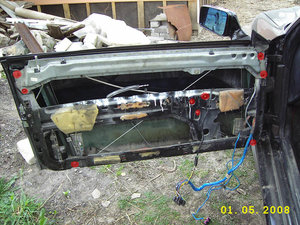

    Снимаем обшивку, опускаем стекло.

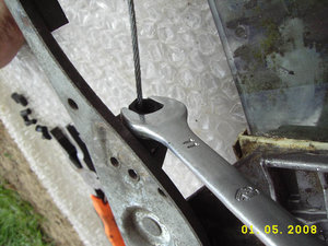

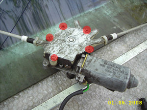

    нужно открутить 5 болтов и 1 гайку они у меня под ключ на 13 и 3 гайки мотора стеклоподъемника и меня под ключ на 10!
    аккуратно вынимаем рамку со стеклом вверх, внимательно смотря чтобы нигде ничего не задевало. все это хозяйство укладываем на какую нибудь мягкую поверхность чтобы не поцарапать стекло.

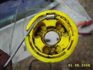

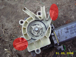

    Берем мотор и вскрываем его, для этого понадобиться торкс. откручиваем 5 болтиков

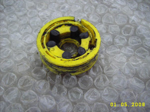

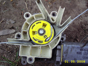

    Вскрываем и видим там ролик на который наматываются тросики. вынимает его и перевернув видим 3 резинки, которые стараемся не потерять.

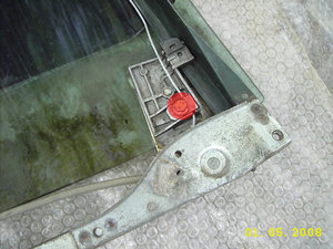

    для того чтобы снять старые тросики на рамке у левого верхнего и левого нижнего колесика есть вот такие ограничители которые повороте на 90 градусов в любую сторону вынимаются.
    на каждом колесике(блоке) есть прорезь, с помощью нее снимаем тросик и с ее же помощью одеваем!

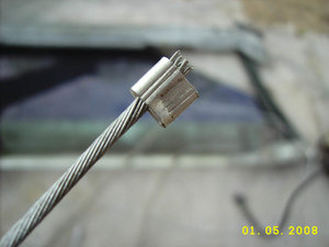

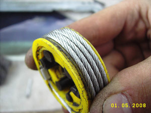

    берем новый трос и обжимаем его
    вставляем его в нижнюю часть ролика как на фото
    нижний ролик уходит в левый выход моторчика а верхний в правый выход
    верхний трос также обжимаем и делаем три оборота. вставляем ролик так, чтобынижний тро просто выходил не делая никаких оборотов - самая сложная часть процесса

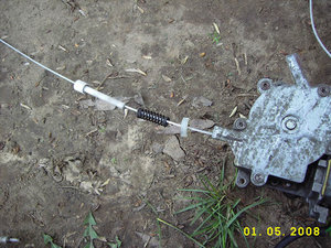

    после этого на тросики с другой стороны надеваем вот эти штуковины :)вот в такой последовательности - вы их увидите и поймете зачем они нужны.

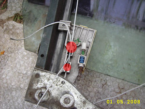

    после чего продеваете трос через все колесики(блоки) нижний трос идет через левый выход в верхний левый угол после чего вниз в зажим. верхний трос идет через правый выход в правый нижний угол послечего поднимается в правый верхний угол, а затем в нижний левый угол на колесико(блок) и вверх в зажим
    обжимает троса обжимами и в натяжку(чем лучше натянуты, тем лучше) ставим на места
    не спешите обрезать остатки тросов. при настройке высоты стекла вам они понадобятся (метод проб и ошибок).
    вот этот болт - регулировка перекоса стекла
    ставим все в обратной последовательности и регулируем...
