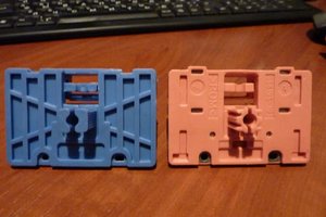

    да, турецкий кит рулит, только направляющие там не очень.
    смотрим фото и видим слева турция синяя и справа оригинал.
    основное отличие что в оригинале внутри имеется пластина. надежнее.
