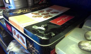

    трос покупал по 3 руб. брал 10м.
    трубки для соединения эл. проводки(медь лужёная),так как пригодятся брал штук 25-30 цена 1шт. 2 или 3руб. использовал 5шт (каждая пилится пополам и чуть подтачивается напильником,и из одной трубки получается 2 зажимные которые после расплющивания молотком подтачивать не нужно)
    Всё получилось со второго раза, так как в первый раз попытался сразу сделать в размер длину троса - имхо 95% из 100% не попадёте.
    Во второй попытке сделал чуть длиннее и три раза укоротил.
    Трубку использовал ту что без петли.

    Cпасибо большое! Столкнулся с аналогичной проблемкой. Все разобрал,уже прикидывал,как самому все сварганить,благо сложного особо вроде ничего нет. Залез в "нет" и увидал Вашу тему. Очень благодарен за наглядное пособие. Теперь решение данной проблемы не составит особого труда и финансовых затрат. Всего доброго!

    Поменял. Пока все нормально. Цена вопроса 200р. :) С натяжителями проблем особо не возникло. С длиной троса тоже. Мерял качественно.:) Трос в запасе еще остался. И крепеж. Порльзуюсь подъемником активно. Время покажет. Автору еще раз спасибо за тему!

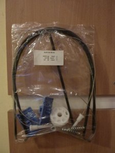

    Я заказывал ремкомплект как на 3 странице. Меняется быстро, всё по размерам. только катушка почемуто зеркальная, поставил родную. Заказывайте и не мучайтесь.

    вот такой кит для замены на фото. из турции.
    реальная длина троса между окончаниями концевых фиксаторов - 3 м 42 см
