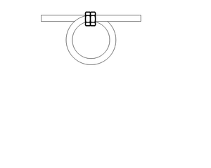

    Расстояние между фиксаторами (ближайшими краями), которые устанавливаются в колодки - 121,5 см (измерено на старом тросике)
    Для тех, у кого приготовленные зажимы остались вдалеке от места работ - фиксаторы в колодки я делал так:
    Гайки - М4. Петлю можно делать любую - не мешает. Гайки до нужного размера (чтоб вошли в колодки) плющил молотком
