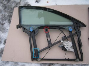

    Вот и у меня не поднялось водительское стекло. Снял обшивку, нащупал, что тросик размотало снизу впереди.. Потеплеет еще немного, буду повторять замену троса по отчету.. Вопрос к вам: там в рамке стоит резинка (красным обвел). Она мне пленку на стекле, и на пассажирском тоже, расцарапала до голого стекла.. собираюсь перетонировать, но опять ведь все поцарапается.. Скажите: на что эта штуковина там влияет, я б ее вообще оттуда выкинул.. или она там очень уж нужна? :confused:
  2. grub
    grub Кватро-фан
    9 янв 2008
    4.893
    Колесная
    про резинку не в курсе. Я вобще в аквариуме езжу и не парюсь :nod:
