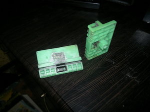

    Рассыпались вот эти штуки.
    Склеил,впаял скрепки.
    Не знаю на долго ли.
    Уже 4 мес держатся.
    А так на будущее - есть у них номер и можно заказать отдельно?
  16. Marchell
    Marchell Живу я здесь
    6 мар 2006
    1.268
    A6/C5 AVANT AJK
    Вот номер 4B0 837 463 B. Меняй на новые, твои долго не продивут. Новые усиленные, там металл в пластике. Один раз поменял и забыл.
  17. virus64rus
    virus64rus Живу я здесь
    10 сен 2015
    1.593
    A6 C5 1.8T APU 99г
    Вот другое дело,
    благодарю !!!
