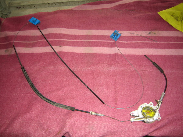

    Как работает передний стеклоподъемник.
    Ближе к краям двери расположены 2 рельсы. По ним ездят две колодки (по одной на каждую рельсу), к которым крепится с одной стороны стекло (через спец. переходник), а с другой стороны тросик. Тросик цельный, расположен в двери восьмеркой, и имеет длину 3-3,5 метра. На тросике расположены 2 неподвижных крепления для колодок, на каждом конце тросика так же расположены два фиксатора, удерживающие его в вращающейся шайбе. Вращение шайбы вызывает наматывание на нее одного из концов тросика и сопровождается синхронным смещением колодок по рельсам. В результате стекло поднимается или опускается в зависимости от направления вращения шайбы.

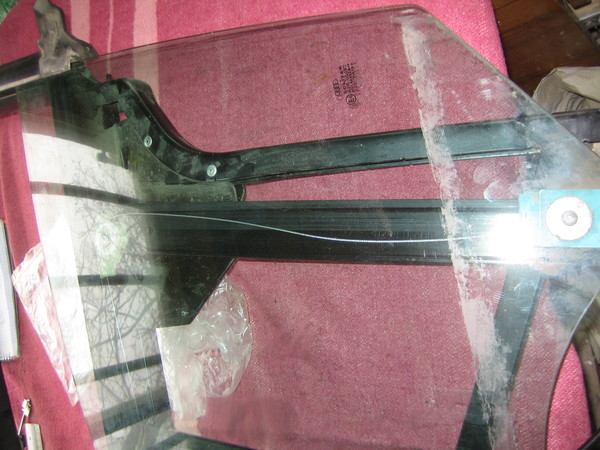

    8. Выкручиваем два самореза крестовой отверткой из колодок на рамах стеклоподъемников, вытаскиваем стекло.

    5. Берем новый тросик и вешаем на него посерередине (с каждого края остается примерно по 1,5м троса) 2 фиксаторы для колодок, между фиксаторами не забываем установить рубашку тросика. Важно соблюсти расстояние между колодками иначе стекло будет перекошено в раме. В качестве фиксаторов колодок я использовал зажим 2 мм.
    6. Вставляем трос в стеклоподъемник, ставим рубашку между фиксаторами колодок на свое место. По диагонали то есть.

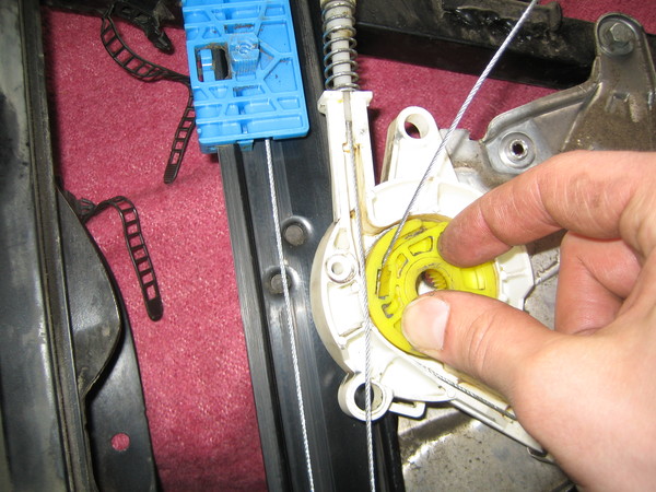

    7. Ставим на место концы троса, надеваем на них рубашки, подводим собственно к кожуху шайбы и собираем конструкцию. Пока без шайбы.

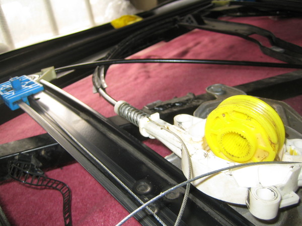

    8. Тянем за верхний конец тросика, колодки уходят вверх.

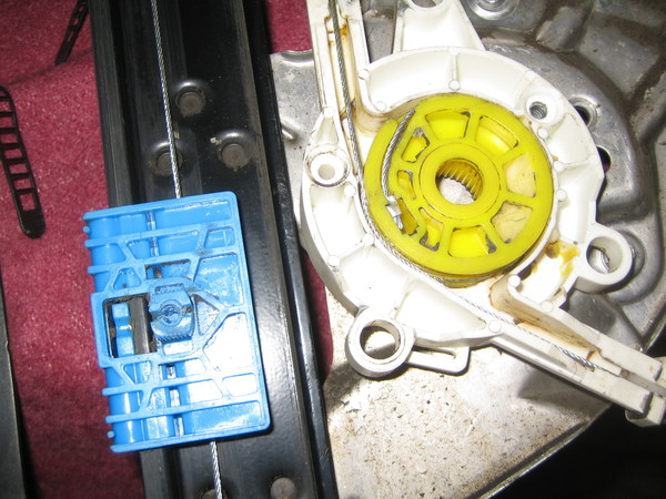

    9. Примеряемся (7 раз :) ), обрезаем нижний трос, ставим на него фиксатор. Вставляем тросик в шайбу снизу. Вставляем шайбу в кожух.
    10. Вращаем шайбу до упора так чтобы на нее наматывался нижний тросик. Колодки при этом идут вниз. (на фото в шайбу сверху уже всунут тросс, это маленький кусочек, к делу отношения не имеет, не обращайте внимания :rollingeyes:)
    11. Примериваемся (еще 7 раз), обрезаем верхний трос, ставим на него фиксатор. Вставляем тросик в шайбу сверху. Тут уже можно покрутить шайбу в обоих направлениях и посмотреть как ездят колодки. На фото шайба в промежуточном положении, когда стекло открыто на половину.
    12. Ставим корпус шайбы вместе с шайбой и закрепленными тросиками на его место и прикручиваем его.
    13. Ставим стекло на колодки.

    Как натянуть трос
    Натягивать трос необходимо во время выполнения пункта 11. Для этого необходимо снять пружины с рубашек со стороны корпуса шайбы. Рубашки при этом всовываются в корпус до упора. Далее необходимо зафиксировать положение шайбы с помощью моторчика стеклоподъемника, например, натянуть трос и только после этого его обрезать. Я при этом дополнительно снимал тросик с одного из роликов (ближайшего к зеркалу), но тут уже можно обрезать лишку :( Далее на тросик ставится фиксатор и механизм собирается. Если тросик снимался с ролика, то на место он может быть установлен с помощью двух шлицевых отверток. В только что собранном состоянии пружины подходящие к корпусу шайбы должны быть в полностью сжатом состоянии а тросик должен быть натянут как струна. После установки на место (включая мотор и кнопки) и пары проходов стекла вверх-вниз, одна пружинка остается сжатой, а вторая слегка расслабленой - так и должно быть :)

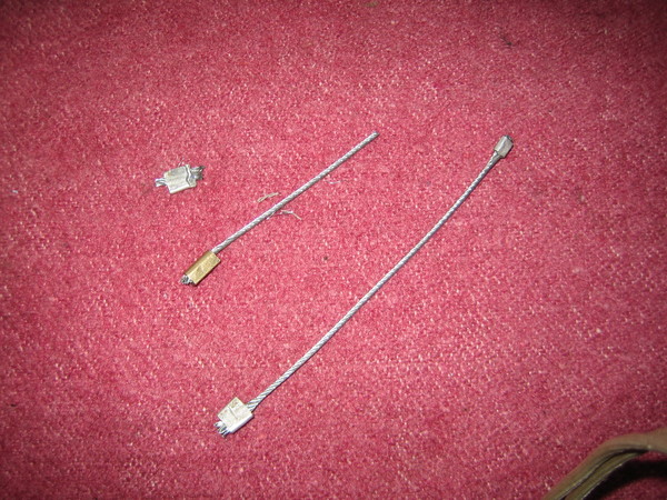

    Какие ставить фиксаторы

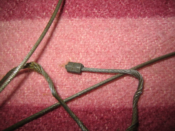

    Оригинально используются следующие фиксаторы:
    На концах тросика, для крепления к шайбе

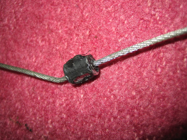

    По середине тросика для фиксации колодок (обычный цилиндрик, черное это скорей всего силиконовый герметик):

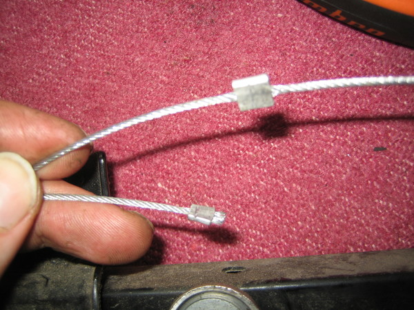

    Взамен них я использовал обычные зажимы на 1 и 2 мм, купленные в том же магазине что и трос:
    Однако как показала практика со стороны шайбы зажима на 1мм мало, он может вылететь из шайбы. По этому я сначала надел зажим на 1мм, а на него зажим на 2 мм, обработав первый предварительно напильником.
    Есть вариант использовать вместо зажима на 2мм клему для бытовой электропроводки (спасибо клубню за идею, но не помню кто ее подал). Говорят хорошо подходят самые маленькие, на 3 ампера. Возможно ее придется обточить чтобы она влезла в колодку, но зато вы можете не так серьезно относится к пункту 4 и отрегулировать полоение колодок по месту
    Вот об них речь:
