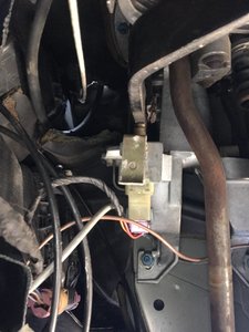

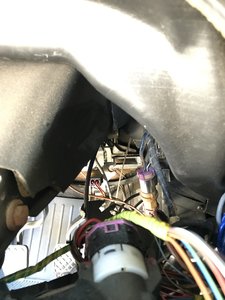

    Выдавить тросик газа из салона в подкапотное пространство - это ещё то занятие(( рука не дотягивается
    Второе фото вверх ногами

    А не, кое как снял)
