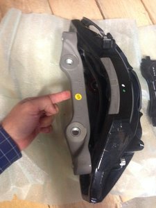

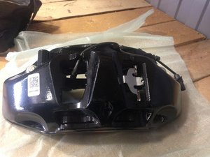

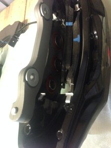

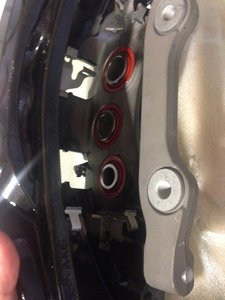

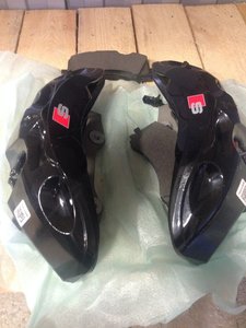

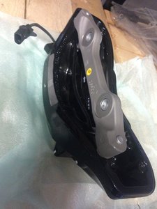

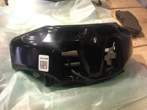

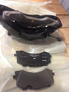

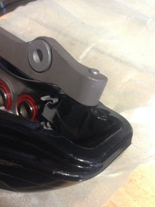

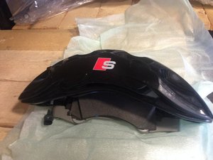

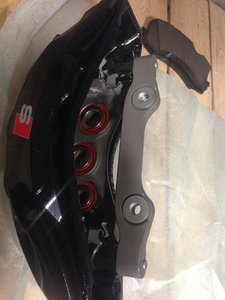

    Добрый день.
    Помогите разобраться, есть передние суппорта заявлено что от SQ7, пришли на прямую с завода АУДИ)) как не спрашивайте. По номерам это 4М, по базе Экзиста не ищутся, видимо по причине отсутствия старта продаж. Фото прилагаю. Сам я коренной житель туарег клуба, вез под себя.
    Номера суппортов:
    4M0615105BL
    4M0615106BL
    Номер колодок:
    4М0.615.115.АК
    Вопрос под какой торм диск они?

    1. Указанных номеров ЕТКА с обновлением 1135 не видит.
    2. Просмотрел все варианты тормозов вплоть до керамики 420х40 - номера передних суппортов 4M0615107х и 4M0615108х
    3. Ух ты! ОДИН керамический диск 4M0615301F - 300000 рублей!
    Geo. нравится это.

    т.е. можно предполагать что это под 420-ю керамику?

    Не знаю. Могу предположить что у тебя конвеерные номера, которые не поставляются в з/ч. Возможно позднее ЕТКА на них будет выдавать номер замены.

    4M0615105CH интепретировало. В него входит суппорт 4M0615107D, колодки 4M0698151E и кабель 4M0615121D. Это суппорта под диски 420х40
    4M0615301F - левый
    4M0615302 - правый
    Geo. нравится это.

    под диски 400х38, не поставил. У меня ступица 5х130, у Ауди 5х112, а такого размера с моей ступицей нет(((Буду продавать.
    если интересно пишите в личку.
