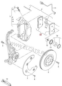

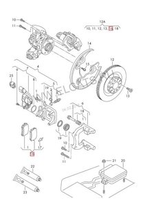

    Но вот какие вопросы у меня возникли:
    1) Как я понял, определить какие именно колодки стерлись можно только визуально.
    При самостоятельном осмотре я увидел, что задние колодки уже явно тонкие и левая похоже даже треснула.
    Но судя по рисунку из Exist (Elcats) на задних колодках вообще нет датчика износа?!!
    Так ли это? У меня на старой А4 даже везде были....
    2) Если сзади нет датчиков, значит сигнал износа пришел с передних. Но везде пишут, что при замене колодок спереди надо еще менять и датчик износа и какие-то ремкомплекты (шайбы вроде).
    Так ли это на самом деле?
    3) Какие именно колодки (имею ввиду оригинальные) надо брать?
    По exist сделал вывод, что надо
    - на заднюю ось
    8K0 698 451 C
    - на переднюю ось
    8R0 698 151 K колодки
    8R0 615 121 A датчик износа
    4) Что за ремкомплекты (шайбы) и нужны ли они? Если да, не идут ли они в комплекте с колодками?
    5) Если все же сигнал именно о задних колодках (они точно износились), то есть ли там датчик?

    Да не нужен этот ремкомплект, который состоит из двух направляющих (не шайбы, а именно граненные направляющие, которые предотвращают вибрацию передней колодки), которые самоклейкой крепятся к колодке. При замене - срежут их и поставят на новые колодки. Ремкомплект надо покупать отдельно, стоит дорого, в моем случае это было 2/3 стоимости передних колодок.
    Датчик один стоит, на переднем колесе, сзади нет датчиков.
