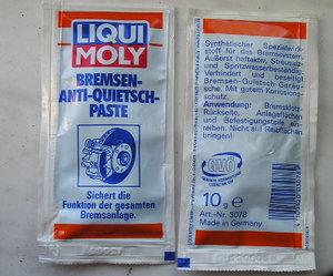

    луче конечно поменять направляющие с пыльниками сразу, и есть другая смазка(шрусовая чуть не та, есть синяя такая, названия не помню(() и смазывать при каждой замене колодок!!! но можно и эти направляющие очистить от грязи, смазать и будет счастье!
  7. MuxaA4
    MuxaA4 AudiFaNaT
    1 дек 2009
    1.377
    Audi Q7 АБТ
    вот и я подумал, смазку хорошую нанести туда. Если мне пару капель вдшки на 3 месяца хватило, то смазка, то не так вымывается :) Хотел купить - только в обычных автомагазинах кроме литола и смазки "шрус" другой не знают :D
  8. ANTON320
    ANTON320 Живу я здесь
    5 ноя 2007
    1.509
    управляй мечтой)))
    чет типо того!
