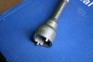

  16. BlindHorse
    BlindHorse Старожил
    19 дек 2005
    9.149
    Кемеровская обл.
    JEEP WK2/3,6(`11)+Q7/3,0TDI(`12)
    Вот так болгаркой обработай и будет счастье :very_cool:

  18. alekseyeve
    alekseyeve Живу я здесь
    29 окт 2009
    4.307
    A6/С5 1.8Т ANB 99
    Юра, ЗАЧЁТНЫЙ ключик получился! Супер! Буду себе мутить такой...СПАСИБО! :beer:
  19. X-ALEX
    X-ALEX Участник форума
    16 июл 2008
    331
    А4 1.8 ADR 1998 МКПП
    Этот чудо-ключ элементарно делается из обрезка трубы подходящего диаметра при помощи наждака или болгарки за 7 минут, не обязательно головку точить. Или там все "грустно" крутится?
