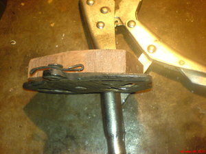

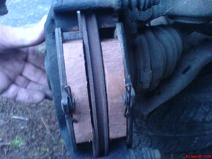

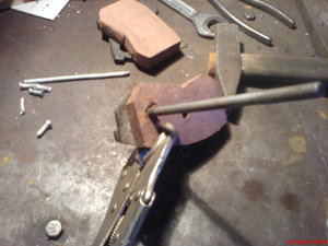

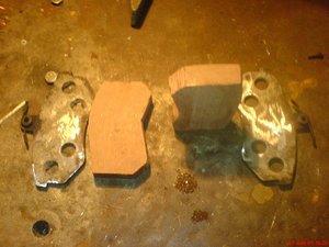

    )))))))))))колодки у меня вообще самодельные)))))))это подшипник сто пудово:bt: DSC00179.JPG DSC00189.JPG DSC00190.JPG

    в курске есть все.денег у меня нет на новые)))
