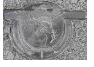

    2. В моторном отсеке обнаружилась некая "бесхозная" крышка (см. фото). Может кто знает откуда она отвентилась!?

    2. Задняя крышка от фары поз. 10.
