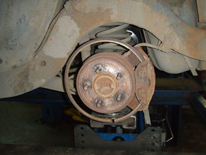

    Главное помнить что они не вечные :f1: zamena-tormoznyx-diskov-2.jpg
