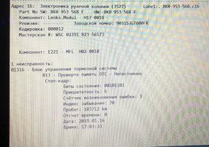

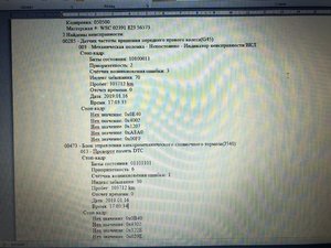

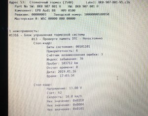

    Добрый вечер. Подскажите пожалуйста, вчера поменял тормозную жидкость в ауди А4 б8 2010 год и загорелись ошибки abs, esp и паркинг. Ошибки в блоках 16 (электроника рулевой колонки) 01316 и 53 стояночный тормоз, таже ошибка.

    Как именно выглядит ошибки. Могу предположить, что блок АБС завоздушен..

    Судя по ситуации, проблема не в завоздушивании, а в правом переднем датчике АБС..

    Я уже два датчика поменял или нужны через ваг ком скинуть ошибку, и попробовать прокатиться?
