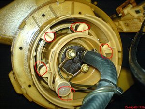

    Нашел инструкцию, прочитал... Пошел менять, остановился на шаге №10 - Руку надо просунуть в бензобак и наощупь отогнуть одну из трёх пластмассовых защёлок, держащих собственно бензонасос. В это время другой рукой надо аккуратно подтягивать вверх рышку бака, дабы насос чуть приподнялся и не дал защёлке заново защёлкнуться.
    Смотрел, щупал, никак не могу понять о каких защелка идет речь... Помогите разобраться, как его от туда вынуть? :(

    12

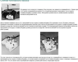

    мож это как-то поможет...

    Аха, вот он родимый.... Уж скоко я с ним наё..... Всё просто, для того чтобы поменять электробензонасос, для удобства, вытащить надо всю колбу. Она на 3-х защелках, есть спец инструмент, за пазы цепляется и поворотом против часовой разблокируется.... Но можно и тонкой отверткой подцепить по одной по очереди....

    А можно на скрине показать где находятся эти защелки?

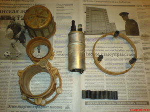

    Наконец я его деинсталлировал :) Вернее не я, а мой знакомый, который сейчас В3 занимается :nod: Говорит ну и система..... :rolleyes: Сам на интуиции делал, т.к. до этого с подобными насосами дела не имел. Прикрепил скрин насоса в разобраном виде.
    Теперь еще нужно узнать рабочее давление... На насосе его пишут? Или как его узнать? Дело в том, что у нас в магазинах, люди, которые занимаются продажей, не знают какие именно запчасти нужны, даже имея специальные программы и паспортные данные автомобиля. Так не только с насосом было... :shock:

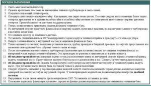

    Может пригодится.......
    • [SIZE=-1]‒ [/SIZE]Start engine and let it idle.
    • [SIZE=-1]‒ [/SIZE]Measure fuel pressure.
      • [SIZE=-1]‒ [/SIZE]Specification: approx. 2.5 bar
