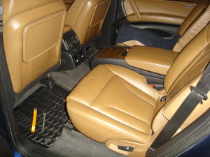

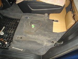

    Всем здравствуйте. В прошлой теме "Загорается ЕРС" поднял проблему. Решил поменять топливный фильтр. Отчет по теме.
    Так выглядит салон.

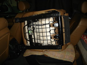

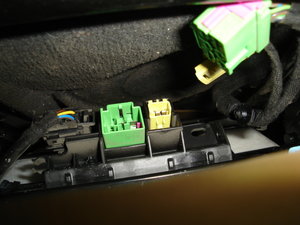

    Далее снимаем заднюю левую сидушку. Снимаем 2 разъема - подогрев и SRS, отсоединяем крепление жгута кабелей от сидения.

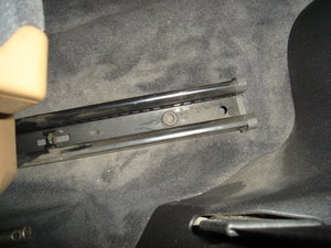

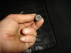

    Откручиваем болт крепления передний правого полоза -инструмент - звездочка М10, затем, сдвинув сиденье вперед задний правый и задний левого полоза. Болты на герметике, откручиваются туговато, поэтому после снятия лучше пройтись по резьбе метчиком М10х2.

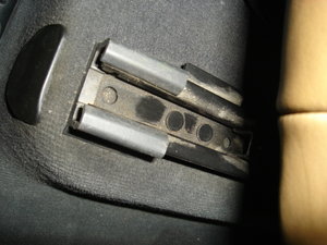

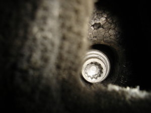

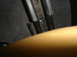

    Далее - передний болт левого полоза, он за черной заглушкой(фото выше), ее снимаем, поддев сверху, внутри видим болт, откручиваем, инструментМ12.

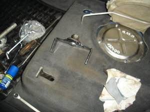

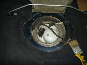

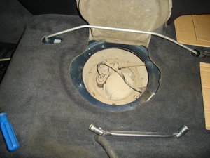

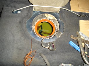

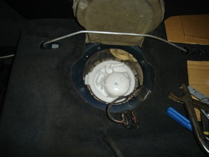

    Далее открываем люк в ковре. Для этого я сделал фиксатор из проволоки. снимаем крышку, открутив 4 гайки ключ на 10. И видим сам узел - он довольно грязный. Берем кисть и пылесос, все чистим.

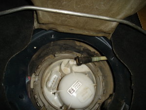

    Должно получиться так. Затем отсоединяем электроразъем, снимаем, нажав на фиксатор шланг обратки и откручиваем кольцо крепления фильтра - я использовал широкую отвертку, вставляя ее в пазы, снимаем кольцо.

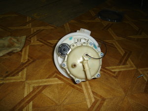

    Далее вытаскиваем фильтр, снимаем разъем с него с 2 синими проводами, и шланги(сдвинуть и нажать с обоих сторон на фиксаторы) - осторожно - там есть давление(меня окатило бензином). В баке было чисто.

    Снимаем уплотнительное кольцо, протираем место установки и ставим новое, убедившись, что снизу встало на место - я использовал зеркало, фото не делал.

    Кстати чтобы не ловить потом шланги и разъем, привязал их проволокой.(на фото выше)

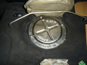

    Устанавливаем разъем обратки и электроразъем, закрываем лючок. Я написал на нем маркером, чтоб не забыть дату и пробег.

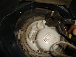

    И еще перед этим устанавливаем кольцо и затягиваем его стрелкой вперед, я использовал этот инструмент.

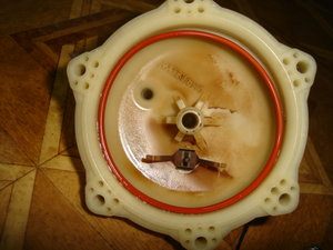

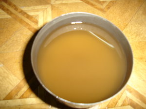

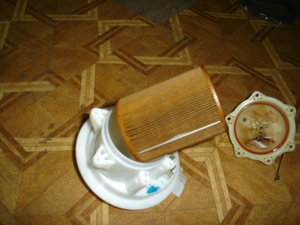

    Старый фильтр - сливаем с него бензин и разбираем, грязи - не очень, но может этого и не хватало, после проверю и отпишусь. Кстати где можно посмотреть давление в рампе? И сколько должно быть.
