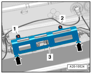

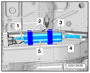

    Вся операция по снятию и установке и где он находится - описана в Elsa !!! прокачка системы через диагностический тестер - ниже.
    Чтобы заполнить ТНВД топливом, необходимо соблюдать следующий порядок действий:
    - Автомобиль должен быть заправлен топливом.
    – Подключить диагностический тестер.
    – Включить зажигание.
    – Выбрать в режиме Самодиагностика функцию „Электроника двигателя”.
    – Выбрать далее пункт „Базовая настройка”.
    – Выбрать пункт „Проверка подкачивающего топливного насоса”.
    – Нажать клавишу „Пуск”.
    – Топливные насосы включаются.
    – Топливные насосы должны работать 3 минуты, чтобы можно было определить, что топливная система заполнена достаточным количеством топлива.
    ВОПРОС:
    Но вот как через VAG_COM принудительно на 3 мин для прокачки системы включить подкачивающий насос после замены фильтра , по Q5 на просторах инета не нашел !
    Подскажите знающие люди.
      17,1 КБ
      375
      20,8 КБ
      355

    AlRe, не вводите людей в заблуждение!!
    После таких советчиков приезжаю дизеля со стружкой в топливной системе
    Даже кратковременное топливное голодание ТНВД может привести к необратимым последствиям. Это раз.
    По вашей ссылке совершенно другая конструкция топливного фильтра. У автора нет никаких крышечек, картиджей/кассет, винтеГов и прочего. Прежде чем давать совет вы б хоть вникли в суть вопроса. Это два.
    Автору - изучайте. Особенно обратите внимание на примечания
