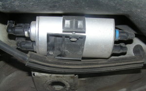

    Гдето в паралельных ветках нашол
      72,2 КБ
      2.098

    была A4/B6 1.8T 02
    Это мое фото топливного фильтра, но у меня не кваттро... Так что у вас, скорее всего, по другому немного.

    CDNC/s-tronic/quattro/avant
    ну фото и фото ... метки то где ? или это чья то выдумка.... Исче раз говорю .. у меня новый фильтр хрюкает примерно так же как и старый ... может так и надо ?
